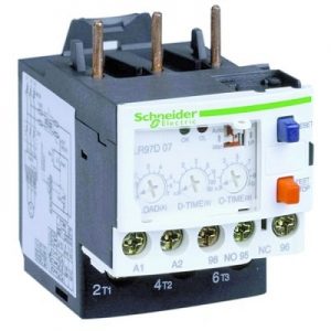

Relay nhiệt Schneider
Độ chính xác của relay nhiệt phụ thuộc rất lớn vào môi trường, Dòng tác động không chính xác ở một giá trị cụ thể mà chỉ là giá tụhể tị ước chừng, thời gian tác động phụ thuộc vào dòng điện khi làm nóng lưỡng kim. Vì vậy rơ le nhiệt chỉ là thiết bị bảo vệ thụ động và không bảo vệ toàn diện cho động cơ. Rơ le nhiệt không có cơ cấu tự kiểm tra nên không thể biết trước thiết bị còn bảo vệ tốt hay không. Do đó việc bảo vệ thiết bị phụ thuộc hoàn toàn khách quan vào rơ le nhiệt. Chì đến khi sảy ra sự cố nghiêm trọng đến động cơ thì người sử dụng mới phát hiện là rơ le nhiệt đã bị hư.
