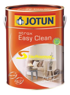

Đặc tính của Sơn Jotun Strax matt
> Hoàn toàn không chứa APEO, Phoóc-môn và kim loại nặng
> Hàm lượng VOC (chất hữu cơ bay hơi) rất thấp, dưới 25gram/lít
> Màng sơn mờ sang trọng
> Nhẹ mùi
> Dễ lau chùi và bền màu
> Hiệu quả kinh tế
http://sieuthisonnuoc.vn/son-noi-that-d ... 34061.html
Trích dẫn:
http://sieuthisonnuoc.vn/son-noi-that-de-lau-chui-strax-matt-6734061.html
De lau chui 5L.jpg [ 29.63 KiB | Đã xem 2601 lần ]
