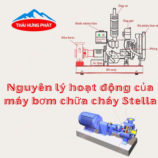

Hiện nay, máy bơm cứu hỏa Stella là thiết bị bơm đang làm mưa làm gió trên thị trường Việt Nam. Dù đây là thương hiệu bơm quen thuộc đối với nhiều người nhưng không phải ai cũng hiểu rõ về chúng. Vậy thì hãy cùng Thái Hưng Phát tìm hiểu cụ thể về cấu tạo và nguyên lý hoạt động của bơm chữa cháy Stella trong bài viết sau đây nhé!
Cấu tạo chung của các dòng máy bơm cứu hỏa Stella
Dòng máy bơm cứu hỏa Stella sở hữu nhiều mẫu mã, chủng loại đa dạng. Nếu xét về động cơ, bơm được chia thành 3 loại chính: bơm phòng cháy chữa cháy động cơ điện Stella, bơm cứu hỏa Stella động cơ diesel, bơm chạy xăng Stella. Dù vậy mọi sản phẩm bơm cứu hỏa Stella đều có cấu tạo chung như sau:
Bộ phận chính Diễn giải Hình ảnh
Bộ phận đầu bơm Stella
Đầu bơm là bộ phận có nhiệm vụ dẫn truyền nước mạnh mẽ. Bên trong đầu bơm có chứa các bộ phận như: cánh bơm, phớt cơ khí, vòng bi,… Đây là các linh kiện quan trọng lắp ráp vào trong đầu bơm để dẫn truyền nước từ đầu hút đến đầu xả khi nhận năng lượng từ động cơ.
Cánh bơm (bánh công tác) được thiết kết với 3 dạng chính: bánh công tác dạng đóng kín, bánh công tác dạng mở và bánh công tác nửa đóng nửa mở.
Vì các linh kiện này thường phải tiếp xúc trực tiếp với nước trong thời gian dài nên chúng cần được đúc từ các chất liệu bền bỉ, chống oxy hóa, ít bị gỉ sét như inox, gang, thép không gỉ,…
Đầu bơm Stella
Động cơ
Bơm Stella có thể hoạt động với 3 động cơ: động cơ điện, động cơ diesel, động cơ xăng. Chúng là bộ phận tạo ra năng lượng, chuyển động quay tới cánh bơm để bơm hoạt động.
Một số thương hiệu nổi tiếng của động cơ điện: Toàn Phát, Elektrim, ATT, Teco,… Thương hiệu động cơ diesel thường được nhà sản xuất lựa chọn là: Pusion, Weifang, Taidong, Tunghai, Hongma, HL, Yangdong,…
Động cơ diesel của bơm diesel Stella
Trục bơm
Trục bơm của máy bơm cứu hỏa Stella là bộ phận được đặt tại trung tâm của bơm. Trục bơm được chế tạo từ thép không gỉ, cứng cấp, chịu lực tải lớn.
Hai đầu trục bơm gắn motor của động cơ và cánh bơm, khi động cơ điện hoạt động thì trục bơm sẽ dẫn truyền năng lượng đến cánh bơm, từ đó giúp bơm quay một cách đồng nhất, hoàn chỉnh.
Trục bơm
Ống hút và ống đẩy của bơm Đây là bộ phận trực tiếp với ống dẫn. Để tải một lưu lượng nước lớn, đầu ống hút và ống đẩy phải được thiết kế cứng cáp, chắc chắn, chịu áp lực cao.
Ống hút và ống đẩy
Nguyên lý hoạt động của máy bơm chữa cháy Stella
Mặc dù các sản phẩm máy bơm PCCC Stella có cấu tạo rất đa dạng, tuy nhiên, tất cả các sản phẩm bơm chữa cháy Stella đều vận hành theo nguyên lý ly tâm. Cụ thể:
Khi máy được khởi động đồng nghĩa động cơ máy hoạt động, năng lượng từ động cơ sẽ được truyền đến trục bơm. Trục bơm quay giúp bánh công tác ở đầu bên kia quay. Nước bắt đầu được hút lên và đi vào đầu bơm, tiếp xúc với cánh bơm. Cánh bơm quay tiếp xúc với nước sẽ xuất hiện lực ly tâm làm nước bị đẩy từ giữa đầu bơm tra phía ngoài mép rồi dẫn hướng ra đầu ống xả và đi ra ngoài. Quá trình này được gọi là quá trình đẩy nước.
Khi xuất hiện quá trình đẩy nước, áp suất trong buồng bơm và môi trường bên ngoài sẽ có sự chênh lệch cụ thể áp suất trong guồng thấp hơn bên ngoài. Nhờ sự chênh lệnh này nên nước được hút vào liên tục từ ngoài vào buồng bơm, tiếp xúc với cánh bơm và quá trình hút nước được bắt đầu.
Dòng nước tiếp tục đi vào buồng bơm, cánh bơm liên chuyển động quay liên tục và quá trình đẩy, hút nước diễn ra mạnh mẽ, trơn tru theo chu kỳ.
