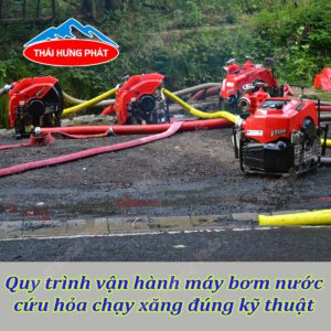

Máy bơm nước cứu hỏa chạy xăng là dòng bơm có tính di động cao, khả năng hoạt động mạnh mẽ, đem lại hiệu quả cao. Tuy nhiên, rất nhiều người dùng gặp khó khăn trong cách vận hành và sử dụng thiết bị này. Vậy hãy tham khảo ngay quy trình vận hành máy bơm chữa cháy chạy xăng đúng kỹ thuật, đảm bảo an toàn trong bài viết dưới đây của chúng tôi.

Quy trình vận hành bơm chữa cháy chạy xăng
Sau khi tiến hành kiểm tra và đảm bảo các bộ phận, linh - phụ kiện của máy bơm nước cứu hỏa chạy xăng đã ổn định, có thể sẵn sàng hoạt động thì tiến hành khởi động và vận hành máy bơm theo các bước sau:
Chuyển khóa xăng và công tắc khóa khởi động sang chế độ mở
Vặn chìa khóa hoặc đề máy (tùy model bơm) để khởi động, tăng ga một cách từ từ cho tới khi động cơ chạy êm rồi kết hợp kéo tăng ga và cần gạt hút mồi nước chân không.
Khi kim đồng hồ chỉ áp lực của bơm đạt mức 5 AT thì mở khóa van ở đầu đẩy. Khi thấy có nước ra đều thì điều chỉnh tăng hoặc giảm ga theo nhu cầu sử dụng.
Sau khi sử dụng xong thì tiến hành tắt máy bơm bằng cách giảm ga từ từ về vị trí ban đầu cho tới khi bơm dừng hoàn toàn.
Sau khi bơm dừng, chuyển hoàn bộ công tắc sang chế độ đóng, khóa van nước ở họng đẩy và gạt cần của bộ chế hòa khí về vị trí OFF.
Như vậy, chỉ với vài thao tác đơn giản, bạn đã có thể vận hành máy bơm chữa cháy chạy xăng một cách dễ dàng và hiệu quả. Hãy tuân thủ và thực hiện theo các bước hướng dẫn trên để đảm bảo bơm có thể hoạt động một cách trơn tru nhất bạn nhé.
