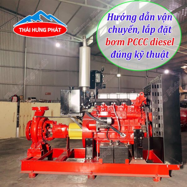

Hướng dẫn quy trình lắp đặt bơm PCCC diesel đúng cách
Máy bơm PCCC diesel không giống như các loại máy bơm dân dụng dùng trong sinh hoạt hàng ngày, chúng là loại bơm có công suất hoạt động lớn, khi vận hành có độ rung lắc mạnh, hơn nữa trọng lượng bơm cũng rất lớn. Vì vậy, quá trình vận chuyển và lắp đặt bơm diesel không hề dễ dàng. Nếu lắp đặt bơm không đúng cách vừa không tối ưu được hiệu suất vừa làm giảm tuổi thọ của bơm.
Chính vì thế, các chuyên gia, kỹ thuật viên chuyên nghiệp của Thái Hưng Phát đã chia sẻ quy trình vận chuyển và lắp đặt bơm PCCC diesel chi tiết cho quý khách hàng và người dùng nắm được, mời các bạn tham khảo trong nội dung dưới đây.
