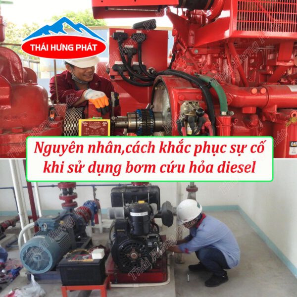

Các sự cố thường gặp khi sử dụng bơm cứu hỏa diesel
