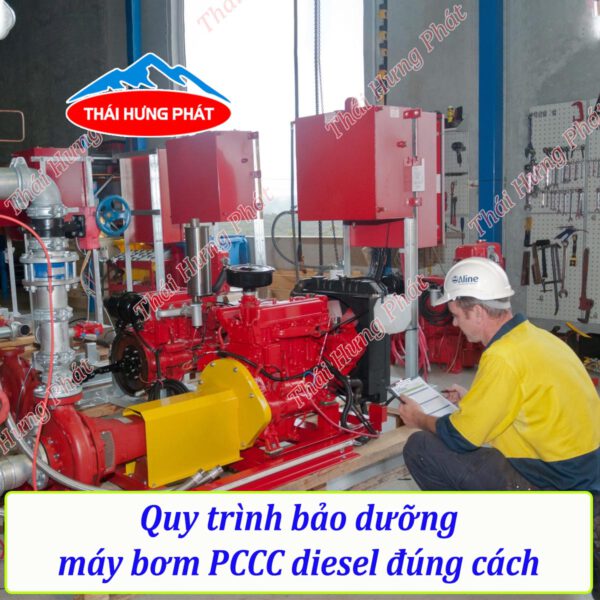

Máy bơm PCCC diesel là một trong những dòng bơm đang được sử dụng phổ biến trong hệ thống chữa cháy của các tòa nhà, công trình xây dựng, khu công nghiệp, nhà máy….Để đảm bảo bơm luôn hoạt động tốt với độ bền và tuổi thọ cao thì việc bảo dưỡng định kỳ là điều cần thiết. Vậy hãy cùng chúng tôi tìm hiểu cách bảo dưỡng máy bơm diesel chữa cháy chi tiết trong bài viết dưới đây.
Hướng dẫn bảo dưỡng máy bơm PCCC diesel đúng kỹ thuật
Cũng giống như các loại máy bơm chữa cháy khác, sau khi sử dụng một thời gian, chúng ta cần tiến hành bảo trì, bảo dưỡng định kỳ để kiểm tra lại hiệu suất và khả năng hoạt động của bơm, kịp thời phát hiện và khắc phục những sự cố hỏng hóc. Vì bơm chữa cháy diesel phải hoạt động và làm việc trong môi trường khắc nghiệt, nên thường chúng ta sẽ tiến hành bảo dưỡng sau 3 tháng sử dụng.
Quy trình bảo dưỡng máy bơm chữa cháy diesel
Bộ phận cần bảo dưỡng Thời gian bảo dưỡng Việc cần làm
Bộ lọc gió Thay mới sau 12 tháng sử dụng
Dùng vải hoặc giẻ sạch lau sạch thân bên trong của bình lọc gió
Dùng máy nén khí có áp suất dưới 5 bar để thổi từ trong ra ngoài để làm sạch bộ lọc.
Nếu có dầu nhớt bám vào thì cần dùng nước xà bông ngâm trong 15 phút rồi rửa lại bằng nước sạch, sau đó sấy khô.
Nhiên liệu, bộ lọc nhiên liệu Kiểm tra sau 50 giờ và thay thế sau 100 giờ hoạt động
Kiểm tra mức nhiên liệu có trong bình
Kiểm tra chất lượng dầu diesel, nếu có cặn bẩn cần sục rửa và thay dầu mới.
Kiểm tra ống dẫn dầu.
Thay thế bộ lọc nhiên liệu.
Nhớt bôi trơn Sau 50 giờ hoạt động liên tục
Kiểm tra lượng dầu nhớt bôi trơn, nếu thiếu cần bổ sung ngay.
Nếu nhớt có cặn bẩn, bị đen, nhớt không đạt tiêu chuẩn cần thay nhớt mới.
Nước giải nhiệt Sau mỗi lần hoạt động
Kiểm tra mức nước làm mát và bổ sung nếu thiếu.
Nếu nước bẩn thì cần sục rửa lại két nước giải nhiệt và thay nước mới.
Két nước giải nhiệt Định kỳ 3 tháng/ 1 lần
Dùng nước sạch có áp lực nhẹ phun rửa bụi bẩn bám trên cánh lá tản nhiệt.
Kiểm tra toàn bộ thân két nước cũng như đường ống tản nhiệt
Điều chỉnh độ căng chùng của dây curoa sao cho phù hợp
Kiểm tra và thay thế ống cao su dẫn nước.
Bình ắc quy điện Kiểm tra thường xuyên
Kiểm tra các cọc tiếp điểm nổi điện
Kiểm tra mức dung dịch điện phân trong bình, nếu chúng xuống dưới mức LOWER cần bổ sung ngay.
Dùng giấy nhám để chà cọc tiếp xúc tĩnh điện của bình ắc quy.
Một số lưu ý trong quá trình bảo dưỡng máy bơm chữa cháy diesel
Máy bơm chữa cháy diesel có cấu tạo rất phức tạp, vì vậy khi bảo dưỡng người dùng cần lưu ý một số điều dưới đây:
Quá trình bảo dưỡng nên được thực hiện bởi các kỹ thuật viên chuyên nghiệp, có nhiều kinh nghiệm. Hãy tìm đến đơn vị cung cấp bơm để được hỗ trợ tốt nhất.
Bình ắc quy sẽ rất nguy hiểm nếu không biết sử dụng đúng cách, vì vậy trong quá trình bảo dưỡng bình, hãy chú ý từng thao tác để đảm bảo an toàn.
Sau khi đã bảo dưỡng bình ắc quy xong, cần tiến hành nạp điện cho bình. Lưu ý phải gắn đúng cực (cực + của bình nối với cực + của bộ sạc và ngược lại), tránh trường hợp gắn sai gây ra cháy nổ làm hư hỏng bơm.
Ngoài việc bảo dưỡng định kỳ 3  tháng / 1 lần, người dùng cũng cần bảo trì, bảo dưỡng bơm thường xuyên hơn nếu bơm phải hoạt động liên tục với tần suất cao.
