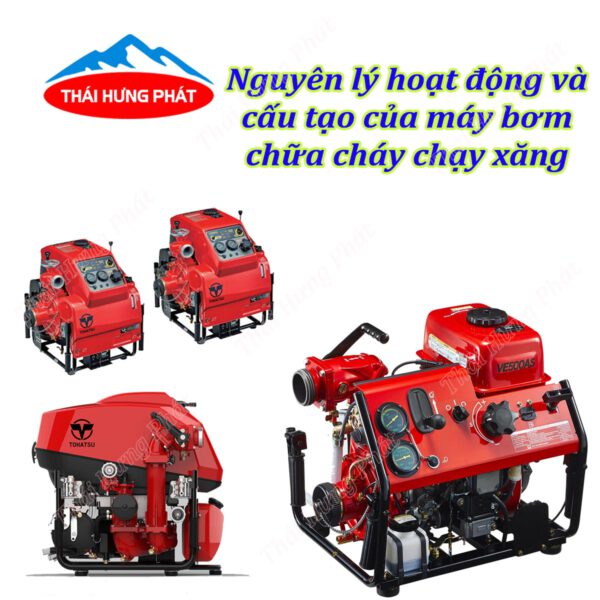

Máy bơm chữa cháy chạy xăng là một trong những thiết bị quen thuộc được sử dụng rộng rãi hiện nay. Mặc dù có tính phổ biến như vậy nhưng không phải ai cũng hiểu rõ và nắm được cấu tạo cũng như nguyên lý hoạt động của bơm cứu hỏa xăng để có cách sử dụng hiệu quả. Vậy, hãy cùng chúng tôi tìm hiểu chi tiết hơn về dòng bơm này trong nội dung bài viết dưới đây.
Cấu tạo cơ bản của các loại máy bơm chữa cháy chạy xăng
Máy bơm chữa cháy chạy xăng còn được biết đến là dòng bơm cứu hỏa di động, chúng được sản xuất để phục vụ để bơm cấp nước trong các trường hợp khẩn cấp. Vì thế, các loại bơm cứu hỏa chạy xăng nói chung đều có cấu tạo khá đơn giản với các bộ phận chính như sau:
Động cơ: Đây là bộ phận tạo ra chuyển động quay của bơm. Chúng hoạt động nhờ vào năng lượng được tạo ra từ động cơ đốt trong.
Bánh công tác: Hay còn được gọi là cánh bơm, đây là bộ phận chính tạo ra quá trình hút và đẩy nước tạo ra dòng chảy của bơm. Chúng nằm hoàn toàn trong phần thân bơm, vì phải tiếp xúc trực tiếp với nước nên thường được sản xuất từ những vật liệu chống mòn, chống gỉ như thép không gỉ, gang đúc, ….
Trục bơm: Là bộ phận liên kết, kết nối động cơ với bánh công tác, có nhiệm vụ nhận năng lượng chuyển động từ động cơ sang cánh bơm giúp cánh bơm quay và tạo ra áp lực nước.
Bộ phận dẫn nước vào: Gồm các phụ kiện, ống nước để dẫn nước từ nguồn nước vào buồng bơm.
Bộ phận dẫn nước ra: Là bộ phận định hướng dòng nước đi ra từ bơm đến nơi cần sử dụng.
Đầu hút và đẩy đẩy: Đây là các bộ phận nối trực tiếp với ống dẫn, có nhiệm vụ hút và đẩy nước ra bên ngoài theo bộ phận dẫn hướng trong quá trình bơm hoạt động.
Ngoài các bộ phận chính như trên, máy bơm chữa cháy chạy xăng còn có nhiều bộ phận khác tham gia vào quá trình vận hành và bơm nước như bộ điều khiển (ở mặt trước của bơm), ống xả khí, bình nhiên liệu trên động cơ, bộ chế hòa khí…Mỗi một bộ phận đóng vai trò riêng biệt góp phần vào quá trình hoạt động trơn tru của bơm.
Nguyên lý hoạt động chung của bơm cứu hỏa chạy xăng
Máy bơm cứu hỏa chạy xăng cũng có nguyên lý hoạt động giống với các loại máy bơm nước ly tâm khác. Theo đó, chúng cũng hoạt động dựa trên nguyên lý ly tâm.
Khi  khởi động bơm, động cơ của chúng sẽ hoạt động và quay với một tốc độ nhất định cho phép khiến cho trục bơm quay theo. Lúc này, cánh bơm được nối trực tiếp với trục bơm cũng quay với cùng số vòng tua của động cơ.
Khi cánh bơm quay sẽ tạo ra lực ly tâm và hút nước từ trong ống dẫn vào bơm.Khi đi vào cánh bơm nước sẽ bị văng ra mép ngoài nhờ vào lực ly tâm và theo bộ phận dẫn hướng ra đi vào đầu đẩy và đi ra ngoài ống dẫn tới nơi cần sử dụng => đây là quá trình hút nước. Tuy nhiên, để quá trình này diễn ra thì trong bơm phải có sẵn nước mồi.
Sau khi nước bị đẩy ra bên ngoài, bên trong bơm sẽ có một khoảng chân không. Tại thời điểm này sẽ có sự chênh lệch về áp suất giữa trong bơm và nguồn nước. Áp suất nguồn nước cao hơn sẽ đẩy nước vào ống dẫn và đi vào cánh bơm và tiếp tục quá trình như trên => đây là quá trình hút nước.
Như vậy, quá trình đẩy và hút nước này của bơm sẽ diễn ra một cách liên tục để tạo ra dòng chảy ổn định. Quá trình này sẽ dừng lại khi máy bơm ngừng hoạt động.
